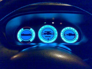

po pierwsze efekt jest elegancki jedyne nad czym sie teraz zastanawiam to co zrobić ze wskazówkami . zastanawiałem sie nad lakierem UV i wmiśkowaniu gdzieś nad zegarami diody ale nie wiem jak to sie będzie komponowało z indiglo i czy nie zrobie sobie z tego wszystkiego choinki .
co proponujecie ?>?
Panowie pomoóżcie mam ten sam problem co TY Andrzej tez wyjalem wskazówki nei zaznaczając nic teraz po wlozeniu ich spowrotem obroty mi sakczą od razy na 2 tys. a start zaczyna sie od 50 km/h :) jak to teraz zobic prawodłowo? tez nie wiem co z wskaznikiem paliwa tez cos za wysoko pokazuje a wskażnic temp. silnika tez sie nei rusza w ogole ;/ helpp!!
Andrzej mam pytanko.
Też zakupiłem białę tarcze z niebieskim filtrem i zamontowalem je, rowniez na pomaranczowej pleksi, ale to efekt jest dno prawie w ogole nie widac podswietlenia nawet na zielono jak pisales ze to pomaranczowy z niebsiekim da zielony delikatnie cos wiadc na pomaranczowo tez tak miales? no i walsnei przymierzam sie do zakupu i wyciecia tej przezroczystej pleksi teraz i normalen zarowki chche dac 12 v 1.2 w czyli orginalne w miejsca orytginalne bez zadnych diód bo tez nei chce sie bawic w lutowanie i jakies oporniki :) tylk opwoeidz mi jaki jest efekt na tym filtrze niebeiskeim i normalnych zarowkach ? masz moze jakeis foto?
dawałem tu foto-masz stronkę wcześniej,łacznie z docietą pleksi.U siebie wtedy dawałem przeźroczystą pleksi,bo na pomarańczowej efekt był do bani,wycięcie pleksi było dość proste.W diody się nie bawiłem tylko zostawiłem orginalne żarówki .Potem i tak zmieniłem licznik na ten po lifcie i dałem podświetlenie zielone,i teraz jest tak jak chciałem .(jak ktoś chce kupić tarcze z niebieskim filtrem oraz dociętą pleksi,pytać na PW)

no aby zrobić w miarę ładnie nawiewy trza dać sporą ilość tych diod na taśmie co po trzy sztuki sprzedają .Świeca dosyć jasno i co ważne mało miejsca zajmują :) dodam fotkę na dniach,zobaczysz jak to wygląda.
