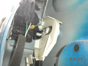

.Problem była wtyczka nie do końca wsadzona i bardzo luźno chodzi więc zakleiłem to taśmą i zamek działa znowu!
