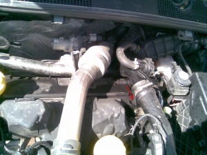

Zauważyłem , że w pewnym miejscu ( na załączonej fotce miejsce zaznaczone strzałką ) silnik jest tak jakby "mokry", poprzyklejane jest tam tez sporo piachu, brudu.
Palco-leptycznie stwierdziłem , że jest to chyba olej , ale nie jestem pewien, na pewno nie woda <piwko>
CO może być powodem takiego zjawiska? , czy od razu jechać z tym do ASO, czy mozna poczekać do przeglądu?

Ja mialem tak samo !!
Delikatnie sie pocilo mniejwiecej na wysokosci walka. Po prawej stronie silnika.
Pojechalem do serwisu i stwierdzili, ze to uszelka... trzeba ja wymienic.
Wymienili uszczelki, rozrzad caly i jeszcze cos przy kole zmiennych faz grzebali.
Przy okazji wykryli, ze lambda nie dziala prawidlowo... tez poszla do wymiany.
Szczescie, ze auto jeszcze na gwarancji bylo.
Samochod zostal na kilka dni, a ja jezdzilem zastepczym.
Heh mialem to samo. jakies 2 tygodnie temu. pojechalem do serwisu i stwierdzili ze to odma olejowa. naprawili i powinno byc ok. a poza tym to renault zrezygnowało z uszczelki w tym miejscu (w 1.6 16v) i zastąpiło masą uszczelniającą.
