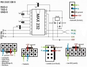

Jeśli masz centralkę Autronic to było uderzyć do mnie dzisiaj w Grudziądzu. Kabelek sam sobie zrobiłem, obsłuży większość instalacji IIgen. .Zmienia się tylko wtyczka a soft to nie problem.
