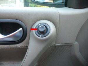

kamiso Opublikowano 27 Maja 2012 Udostępnij Opublikowano 27 Maja 2012 Witam, żeby nie zaczynać nowego tematu przedstawiam Wam moją wersje automatycznie składanych lusterek. Układ posiada dwa tryby: 1. Automatyka, czyli zapalamy światła to lusterka się otwierają, gasimy światła zamykają sie lusterka 2. Ręczny czyli standardowo tak jak mamy, zamykanie otwieranie poprzez przekręcenie gałki Zmiana trybów odbywa się poprzez przytrzymanie gałki w pozycji zaznaczonej czerwonym paskiem na zdjęciu. Układ zapamiętuje ostatnie położenie lusterek (otwarte czy zamknięte) jak liczyłem na ile starczy pamięci to wyszło na jakieś 20lat :) Jak widać na załączonych zdjęciach cały układ mieście się w rączce a jedyne co trzeba ro rozciąć 5 kabli. Na zdjęciach nie widać ale zawsze można wyczepić układ i połączyć kable bez układu (takie zabezpiczenie gdyby układ padł). Narazie nie rozpisuje się co do ukłądu bo może nikt nie bedzie nim zaintesowany, ale jakby co to chętnie się podziele modyfikacją :) Cytuj Odnośnik do komentarza Udostępnij na innych stronach Więcej opcji udostępniania...
gojgien Opublikowano 27 Maja 2012 Udostępnij Opublikowano 27 Maja 2012 Pomysł ciekawy, jednak jak by się to miało do lusterek w sceniolu II, gdzie takie złożone lusterko musi się samo otwierać przed otwarciem drzwi??? Jak by wyglądała zmiana sterowania nie światłami ale dwuklikiem w przycisk zamykania z karty albo przyciski na klamkach, tak jak działa domykanie szyb?? Cytuj Odnośnik do komentarza Udostępnij na innych stronach Więcej opcji udostępniania...
kamiso Opublikowano 27 Maja 2012 Udostępnij Opublikowano 27 Maja 2012 ja wybralem ta opcje gdyż zazwyczaj potrzebuje otwierać lusterka jak odpalam samochód (automatyczne swiatła) a druga sprawa to że takie rozwiązanie nie wymagało rozbierania połowy samochodu Cytuj Odnośnik do komentarza Udostępnij na innych stronach Więcej opcji udostępniania...
gojgien Opublikowano 27 Maja 2012 Udostępnij Opublikowano 27 Maja 2012 (edytowane) Rozumiem, jednakże w megance drzwi otwierasz razem z lusterkami, nawet poskładanymi, w sceniolu II jest to niemożliwe i dlatego pytam o inną opcję podłączenia tego wynalazku.. Rozkładanie musiało by działać równocześnie z otwarciem zamków. Edytowane 27 Maja 2012 przez gojgien Cytuj Odnośnik do komentarza Udostępnij na innych stronach Więcej opcji udostępniania...

krysk Opublikowano 27 Maja 2012 Udostępnij Opublikowano 27 Maja 2012 A można tak zmienić układ, że po pojawieniu się napięcia na HF zamyka lusterka a otwiera je dopiero po pojawieniu się napięcia w lampce otwierania drzwi? Wykorzystując układ pamięci jaki zastosowałeś wydaje mi się, że można spokojnie sprawdzać co układ ma zrobić (w przypadku otwarcia drzwi kiedy są rozłożone lusterka). Cytuj Odnośnik do komentarza Udostępnij na innych stronach Więcej opcji udostępniania...
