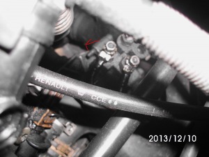

Czy ktoś mógłby podesłać mi zdjęcie, gdzie dokładnie znajdują się grzałki?

Zdjęcie mojego podgrzewacza, trochę słabe bo nie ma dojścia z aparatem. Tam gdzie czerwona strzałka pokazuje kierunek, jest przykręcony do bloku. Może być tam zaolejone i też nie będzie masy, można założyć i inny i tak jest on na przewodzie od płynu. Myślałem na założeniem od laguny II z czterema świecami, ale trzeba by zmieniać zasilanie. Grzałki znajdują się pod zaworem EGR, koło karbowanej rurki spalin i koło czujnika temp. cieczy. Obudowa jest przykręcona jedną śrubką 6 do bloku głowicy, ma być krótka 2-3cm nie dłuższa. Sterowanie pod maską w skrzynce 2 przekaźniki jeden mały czarny drugi kwadratowy większy. post-61749-0-34250700-1386664353_thumb.jpg

Niestety nic nie mogłem namierzyć.. Szukałem, szukałem i nic. Wychodzi na to, że czeka mnie odpięcie węży,wyjęcie obudowy filtra powietrza i wtedy zacząć poszukiwania raz jeszcze. Na chwilę obecną sprawdziłem przekaźniki. Po podaniu 12V zatrzaskują się, a miernik zaczął piszczeć, więc po zatrzaśnięciu przekaźnika przejście jest. Znaczy przekaźniki sprawne. Czekam teraz do wieczora aż temperatura spadnie, wtedy sprawdzi się, czy jest podawane napięcie do wysterowania przekaźników.
