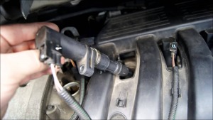

Jakie objawy uszkodzenia cewki?
Mierzysz uzwojenie wtórne i pierwotne, na pinach gdzie wpinasz wtyczkę i na wyjściach do przewodów WN. Pisałem o mierzeniu tutaj http://megane.com.pl/topic/67320-megane-nie-odpala-cewka/page__view__findpost__p__457711
Dodam, że mierzenie warto wykonać zarówno na cewkach zimnych, jak i rozgrzanych. Często dopiero nagrzana objawia swoje uszkodzenie.
Edytowane przez droopy
droopy - a dla bardzo opornych możesz to wyjaśnić? Rozumiem, że na przykładzie ze zdjęcia mierzę oporność na "wejściu" kabli białego i różowego i tu ma być 1 om... A w którym miejscu mierzyć, by sprawdzić 10 omów, o których pisałeś ?
Sorka za wprowadzenie w błąd, nie spojrzałem na silnik...Ty masz cewki "ołówkowe". To w tym wypadku na pinach powinno być około 0.5 oma. Nie wiem za to niestety jak tutaj się mierzy obwód wtórny.
Nie sprawdzałem tego, ale na logikę, to między końcówką którą nasuwa się na świecę, a elementem metalowym przez który cewka mocowana jest do głowicy.
