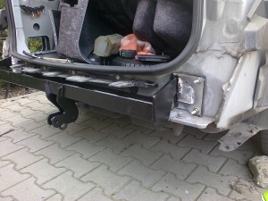

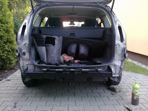

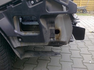

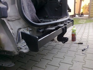

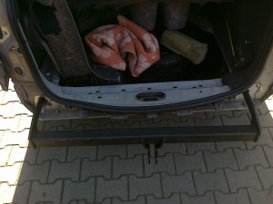

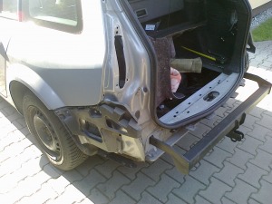

Witam poniżej zamieszczam fotki z montażu haka w mojej megi, jak ktoś ma pytanka to służę pomocą. Hak jaki montowałem był firmy STEINHOF
tu podaje link do strony gdzie można kupić,
(http://allegro.onet.pl/jakosc-hak-holowniczy-renault-megane-ii-2-kombi-i1407760893.html) powiem tylko tyle ze ten typ jest o niebo lepszy od tych za niecałe 200zl co pierw trzeba go na ziemi poskładać a dopiero montować i w dodatku skręcany w paru miejscach a z doświadczenia wiem ze jak jest za dużo śrub to ma się potem co rozkręcać, ale to jest moje zdanie. ja kupiłem taki przez allegro i jestem b.zadowolony.ponieważ dosyć łatwy montaż i bardzo solidny wytrzymały hak
A powiedz mi jak instalacje podpiąłeś? Trzeba ciągnąć do obu lamp? A czy miałeś u siebie czujnik parkowania? A i te otwory do mocowania haka są już, czy trzeba wiercić by przykręcić hak - chodzi mi o te boczne mocowania wewnątrz skrzyni ładunkowej. Nie o te zamiast belki.

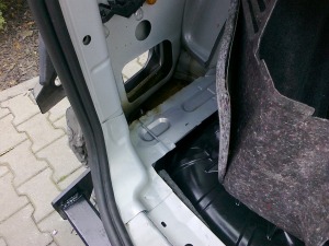

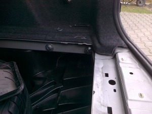

a wiec tak, nie wiem czemu ale ja nie widzę tych fotek co wstawiłem mam nadzieje ze ty je widzisz.czujników do parkowania nie mam. otwory do mocowania haka są fabrycznie zrobione nic nie musisz wiercić, nie wiem jak ty będziesz miał ale w większości megank są one zaślepione takim srebrnym papierkiem na 100% wyczujesz pod palcem, jak stoisz przodem do bagażnika to tam gdzie masz kolo zapasowe z prawej strony hak (szyna haka) jest skręcana od środka zaś lewa strona haka jest skręcana na zew. tzn musisz zdjąć lub odsunąć lewy boczek i tam dojdziesz do jednej i drugiej śruby tylko ze to tej jednej żeby skręcić to byś musiał rękę złamać w dwóch miejscach żeby się tam dostać wiec ja sobie zrobiłem otwór z zewnątrz i kluczem nasadowym z przedłużka skrecilem jedna śrubę z zewnątrz. co do instalacji w inst haka jest osobno L i P pozycyjne i kierunki również L i P wiec wszystko podpinasz przy jednej lampie i jak dobrze pamiętam to dwa przewody musisz pociągnąć do drugiej lampy

acha jak zakupisz nowy hak to będziesz miał w nim gniazdo i wiązkę elektr ona ma tak kolo 1m dł i ciągniesz ja do jednej lamy ( ja pociągnąłem ja do lewej ponieważ jest tam w lampie przeciwmgielna a to znaczy ze musiałem tylko dwa przewody pociągnąć do prawej a gdybym zrobił odwrotnie to bym musiał położyć trzy przewody )
Jest 8 fotek.
Ja natomiast ściągnąłem osłonkę z tej wiązki i pociągnąłem odpowiednie przewody do lewej lampy i do prawej, po czym zaizolowałem ją otuliną termozgrzewalną
