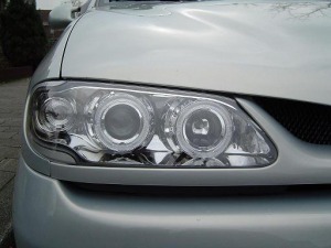

Szkoda, że takich nie ma do phII i w rozsądnej cenie a nie 800zł :-|
Nie dość, że soczewki, to jeszcze ze świecącymi ringami
Plik ściągnięto 14 raz(y) 34,23 KB
co do tych lampek kumpel je kupił na allegro i wiecie wygląd ok ale narzeka na małą efektywność świetlną słabo świecą też to stwierdzam bo jechałem tą megii w nocy i na mijania ledwo widziałem co się na drodze dzieje a światła są dobrze ustawione
