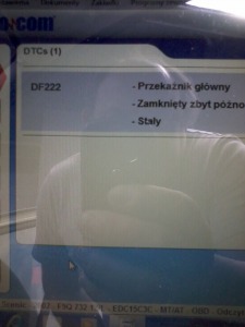

Witam serdecznie,aby nie powielać tematów o palącą się kontrolkę świec żarowych proszę o podpowiedź co to może oznaczać:
- DF 222 - przekaźnik główny
- zamknięty zbyt późno
- stały

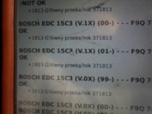

wstawiam zdjęcia z błędami z komputerów

Dziękuję serdecznie za odpowiedzi i ja odpowiadam po kolei:
1 z autem nic się nie dzieje /przyspiesza ,nie faluje na obrotach,nie szarpie/
2 po przekręceniu kluczyka kontrolka gaśnie i po zapaleniu samochodu zaraz się zapala,a nawet nie trzeba odpalać tylko po zgaśnięciu zapala się za kilka sekund
3 błąd był kasowany na tych dwóch urządzeniach /widoczne na zdjęciach/ ale po ponownym uruchomieniu auta kontrolka zapala się ponownie.
