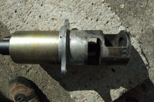

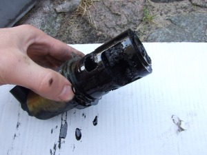

mi wywaliło dzisiaj na komputerze bład zaworu ERG i bład przekaznika swiec żarowych , mechanik który mi to sprawdził powiedział że skoro samochód odpala bez zadnego problemu to tego przekaznika nie ma co wymieniac ( koszt około 300 - 350 zł ) z kolei z zaworem jest taka sprawa , tak stwierdził ze on ten zawór wyczysci i nie warto kupowac nowego

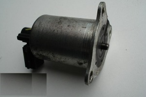

Objawy miał takie że cały czas świeciła mu się kontrolka pojechał na komputer i wyskoczył błąd tego EGR. Małe gówno (zwykły elektromagnes) a tyle problemów
Czyli jak dobrze rozumiem po założeniu nowego EGR-a, pojawił się na komputerze błąd EGR-a i zaświecił się Service a winny był "jakiś" elektromagnes, tylko co to jest, gdzie to jest i jak to wymienić? Popraw mnie jeżeli palnąłem jakąś głupotę :mrgreen:
No znajomy miał tak że zapalała mu się ta kontrolka pojechał na komputer wyskoczył błąd EGR-a no i miał wymienić takie gówienko (jak na zdjęciu jest to niby nic innego jak elektro magnes)
A jest to jak patrzysz na silnik stoisz na wprost to po prawej stronie silnika na górze.
