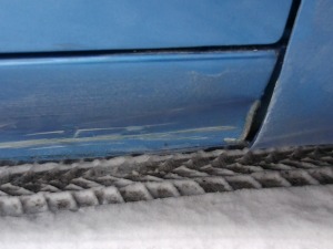

Witam, jakiś czas temu nie zauważyłem krawężnika, i przypadkowo wgniotłem prawy próg na dł. ok 25 cm, głębokość max 1,5 cm. Chciałem się zapytać kogoś kto się zna na sprawach blacharskich, jak najlepiej jest to wyklepać żeby nie było to tak bardzo widoczne. Pozdrawiam.

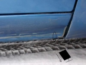

Można bez cięcia :( na tak zwaną babkę. Jeżeli nie masz do tego zgrzewarki można zrobić to inaczej. Wystarczy pręt i ciężarek (kawałek wałka). Pręt zaginasz na końcu a wałek wiercisz. Przekładasz pręt przez wałek i na drugim końcu spawacz ogranicznik w który będzie uderzał ciężarek. Do miejsca gdzie jest wgniecione spawasz podkładkę do czołowo (spawy punktowe) zakładasz przyrząd i pukając ciężarkiem wyciągasz ile potrzeba. Na końcu na pewno będzie potrzebne szpachlowanie ale jak dużo wyciągniesz to mało szpachlu potrzeba <ok>
Jest jeszcze metoda polegająca na tym, że wkłada się pręt, a właściwie coś w rodzaju pogrzebacza i wypycha blachę na swoje miejsce. Niestety to trzeba umieć i mieć komplet różnych "pogrzebaczy".
