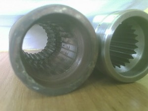

Wiem że scenic nie nadaje sie do palenia gumy lecz ja dosyć ostro to praktykuje..
Dzisiaj chciałem znowu.. Wstaczny, jeden i luta. Reczny, stoje w miejscu i w pewnym momencie stanął. Na żadnym biegu nic.
Na 3 trzaska wolno, na czwórce szybciej a na ostatnim najszybciej lecz mimo tego że na lewarku stał, to koło sie nie kręciło. Mi sie wydaje że przegub przy skrzyni poszedł lecz jeden mechanik który podjechał powiedział że coś w skrzyni ale nazwa była na tyle trudna że nie pamiętam..
Czy może ktoś wie co to może być?
No co Ty.. Gdybym [cenzura] skrzynie to by reagował na 2 i w góre.. Takie rady mi nie pomoga.. ja Potrzebuje dokładnej i konkretnej odpowiedzi.. a Jeśli ktoś nie wie o co kaman to niech pyta a ja odpowiem
Na tym forum cenzuralnie się wysławiamy :!:
Szukaj ciemnego Scenica... którym kierowca jeździ normalnie i nie pali gum ;-)
A idąc w temacie: Jak okręci się Tobie ta tuleja następny i następny raz, to może się okazać, że frez wychodzący ze skrzyni (konkretnie z wieńca w skrzyni) się tak stępi, że będziesz musiał go wymienić. Wtedy koszta mogą się zwiększyć o jedno zero z prawej strony - bez przecinka. ;-)
Niedawno przyszedł do mnie koleś który jest mechanikiem z zawodu ale sie tym nie zajmuje. Stwierdził że poszła skrzynia na ataku lub wałek główny w skrzyni ;/ teraz nie wiem czym mam się sugerować.. We wtorek Renia idzie do mechanika więc powiem co i jak. Mam nadzieje że się nie mylicie
