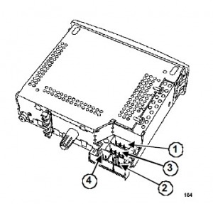

Wyjmij radio i sprawdź czy pod pin nr.3 we wtyczce nr.1 na załączonym obrazku nie jest podłączony przewód. Przypadkowe pojawienie się napięcia na tym pinie spowoduje wyciszenie radia i pojawienie się napisu speech.

Wyciągnąłem radio,kable są ok, radio jest podświetlone, płyta CD wchodzi automatycznie ale po naciśnięciu dowolnego przycisku słychać ton wskazujący na błąd. Żaden komunikat nie pojawił się
