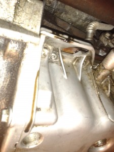

Przymierzam się do wymiany oleju w Megane II ph I 1.9 dci i po zdjęciu osłony zauważyłem na niej plamy oleju, a cała miska jest mocno "spocona". Oględziny pokazały, że cieknie z pod uszczelki miski olejowej.
Moje pytanie brzmi: czy samodzielna* wymiana uszczelki pod miską olejową jest wykonalna? Pytam gdyż mam pewne wątpliwości, a mianowicie chodzi o śrubki znajdujące się po stronie kaska klinowego - nie wiem czy one tam są bo nie ma dostępu do tamtej strony miski. Jeżeli są to jak się do nich dobrać? Nie raz wymieniałem uszczelką pod miską (w innych autach) ale pierwszy raz mam styczność z tak zabudowaną miską olejowa i stąd moje wątpliwości i pytana.

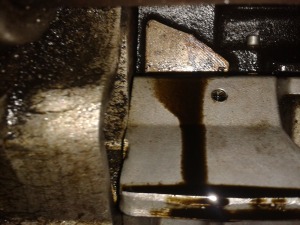

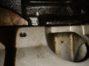

Parę dni temu zrobiłem mały remont w megane i okazało się, że po wymianie uszczelki na nową elringa problem nie tylko nie ustąpił, ale też się zwiększył!
Śruby są dokręcone z taką siłą jaką podali w instrukcji serwisowej.
Moje pytanie jest następujące:
Czy ktoś spotkał się z wypaczoną miską olejową, bo problem dotyczy ciągle jednej strony!
Czy ktoś może podczas uszczelniania miski nie zastosował uszczelki tylko zrobił wszystko na silikon?

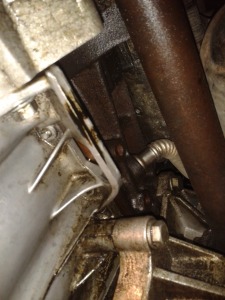

Sprawdź dokładnie czy leci ci z uszczelki, czy może z simeringu między skrzynią a silnikiem.U mnie tak było,że też myślałem ,że to uszczelka. Po wymianie z uszczelki nie ciekło, ale za to poszło w następnym słabym punkciel, czyli simering.Sprawdź dokładnie
