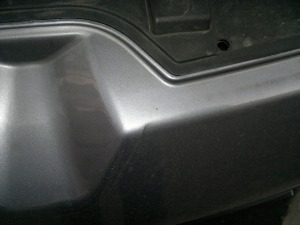

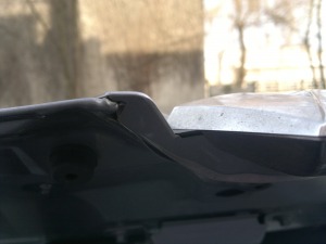

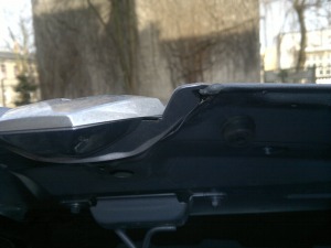

Spójrzcie na swoje megane III od przodu. Zwróćcie uwagę czy po prawej stronie znaku "renault" (patrząc na na przód samochodu) widzicie na samym rogu maski coś w rodzaju nacieku, sopelka? Daje się to wyrażnie zobaczyć i wyczuć. Po drugiej stronie znaku czegoś takiego nie ma (właściwie jest równo). Ja u siebie coś takiego zobaczyłem. Z poczatku myślałem, że to po prostu naciek lakieru bezbarwnego. Ponadto przy zamykaniu maski to "coś" dotykało zderzaka i zrobiło w nim maleńką kropkę. Jak się temu przyjrzałem bliżej (przyznam, że użyłem lupy) to doszedłem do wniosku, że to jest podgiecie, zgrubienie blachy! Ponieważ często przejeżdżam koło salonu Renault zacząłem dokładnie oglądać stojące tam meganki III. I zauważyłem, że każda to ma na masce! Jedne bardziej widoczne inne mniej. Mimo że mój "niby naciek" wydawał mi się spory to stwierdziłem, że mieści się raczej w dolnych granicach. W skrajnym wypadku w jednym coupe było to tak duże jak stalaktyt jaskiniowy! Poszedłem sobie do serwisu blacharskiego, aby coś się dowiedzieć. Pan był tam od razu zorientowany w temacie. Powiedział, że taka jest konstrukcja fabryczna maski (co właściwie moje obserwacje potwierdziły) i krótko stwierdził, że jak chcę to mogą mi to zeszlifować i polakierować maskę w ramach gwarancji. Mówił, że rzeczywiście w skrajnych wypadkach po wielokrotnym zamykaniu maski w zderzaku może zrobić się wyraźnie wgłębienie. Oczywiście żadne szlifowanie i ponowne lakierowanie mi nie w smak. W niczym to nie przezkadza, trzeba tylko uważać przy zamykaniu maski, żeby lakier nie odszczypał się na zewnatrz krawędzi. Pan w ASO zapewnił mnie, że rdzy nie ma co się obawiać. W zasadzie w to wierzę, bo renówka ma jednak dobre zabezpieczenie blach. Przyznam, że bardziej bym się bał po szlifowaniu tego. Trudno, trzeba będzie to polubić i z tym żyć. Maznę tylko pędzelkiem od spodu i bedę chyba przy zamykaniu maski podkładał w tym miejscu chusteczkę do nosa. Kurczę, sam się z tego śmieję. Ale swoją drogą technolodzy w Renault powinni się za to wziąć.

To jest właśnie to. No tak, u ciebie już lakier odprysnął na krawędzi. Napisz jak już ci to poprawią. Czy dają jakiś papier na potwierdzenie, czy tylko wpisują naprawę lakierniczą w komputer? No bo już nie ma specjanej książki gwarancyjnej i książki przeglądów. A jednak chyba warto mieć choćby kopię zlecenia z ASO dla potomnych.
Dodam jeszcze, że mi w ASO powiedzieli, że na moje życzenie mogą tylko ściąć to zgrubienie i zrobić zaprawkę, ale wtedy to moje ryzyko, bo później jakby coś zaczęło się dziać to nie uznają gwarancji! Dowiedziałem się też, że nawet jak zamawiają nowe maski to przychodzą z takim felerem.

miałem identycznie z obu stron znaczka Renault (plus dwie kropki na zderzaku) z tym że u mnie już odpadł lakier - jestem umówinony na poprawki po świętach
Jak widzę tylko życzliwy Athlon64x4 miał odwagę przyznać się do tego, że ma tę przypadłość. A naprawdę nie lekceważcie tego! Jest to ewidentna wada w procesie technologicznym - chyba wyższość wyglądu nad możliwością wykonania. I macie ją wszyscy, mniej lub bardziej widoczną. :-( To rzeczywiście powoduje wytarcie lakieru i może prowadzić do jego odprysku. Bądźcie czujni i obserwujcie - gwarancja na to jest dłuższa niż standardowe 2 lata. I wie o tym producent.
