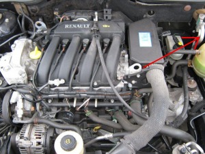

Na zdjęciu zaznaczyłem ci rurki aluminiowe klimy.Odpal silnik włącz klimę i po 3 minutach sprawdź ręką czy te rurki robią się zimne jeżeli tak - to problem może jeszcze być z linką od regulacji ciepło/zimno
Jesli chodzi o rurki od klimatyzacji robia sie tylko chlodne ale nic poza tym. Na zdjeciu ktore wstawiles widac jeden z zaworow, wlasnie przy nim slychac najwiekszy "syk" .
