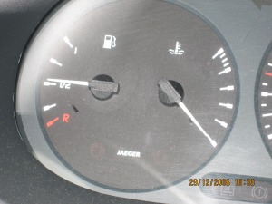

po raz pierwszy zabieram głos na forum i muszę stwierdzić że jednak coś z Waszymi wskaźnikami jest nie tak :shock: .w mojej megane `97r wskaźnik poziomu paliwa zawsze opada po wyłączeniu zapłonu i tak samo jest u znajomego który posiada megane z roku `96r 1,6.radziłbym spytać jakiegoś elektryka.bo stwierdzenie,że "tak ma być"jest ulubionym w serwisie renault.

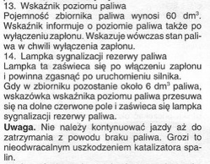

witaj to że jest tak u ciebie i kolegi nie znaczy że tak ma być u wszystkich, wygląda na to że to u Ciebie jest coś nie tak lub coś ktoś przekładał z nowszego modelu po 98 roku przeczytaj wyżej co napisałem o wersjach wyposażenia a to taki dowód z instrukcji megane 96-99:
tyle że to nie jest kwestia wskaźnika tylko instalacji czujnika paliwa która jest po napięciem kondensatora przez cały czas późniejsze modele tego już nie miały więc mógł ktoś wymieniać czujnik bądź pompkę paliwa i stąd te rozbieżności

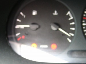

Mam Megi '97 z elektronicznym wyświetlaczem km, kolega ma identyczną tylko z roku'96 i w obydwóch autach po wyłączeniu zapłonu wskaźnik paliwa opada. Z ciekawości zajrzałem do dwóch innych meganek obydwie z '96 z "kręconym" licznikiem km i w tych autach wskaźnik paliwa pozostawał w ostatniej zapamietanej pozycji.
podepnę się pod ten temat, gdyż mój wskaźnik paliwa też "szaleje". jeśli chodzi o wskazanie poziomu paliwa, to po wyłączeniu zapłonu także jest wskazywany (nie opada). ale do rzeczy. włączając zapłon zapala się kontrolka rezerwy. natomiast gdy paliwo się kończy nie ma sygnalizacji. w czym problem? macie jakieś pomysły?
