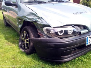

Otoz niedawno mialem kolizje drogowa. Facet w dostawczaku wymusil pierwszenstwo i wiadomo jak to sie konczy czasami:(

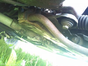

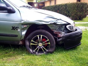

I tutaj moja prosba... Jak myslicie co w moim wozidelku jest do wymiany??? tzn. rzeczy mechaniczne pomijajac blacharke... mam na mysli jaki mniej wiecej bedzie koszt doprowadzenia auta do stanu technicznego tak aby sprawnie jezdzilo?? wiem ze tak na zdjeciach ciezko wywnioskowac ale mam nadzieje ze choc troche mi pomozecie:P Nie wiem wlasnie teraz co z autem poczac :) sprzedac je jako uszkodzone czy sprobowac naprawic ??? Wszystko rozchodzi sie o koszta naprawy czesci mechanicznych. Nie znam sie na mechanice ale dodam iz silnik dziala normalnie. W skutek uderzenia przednie kolo pasazera zostalo"wyrwane" wydaje mi sie ze z przegubu i wiadomo czesci zawieszenia rowniez do kosza. Tak jak pisalem silnik pracuje biegi wchodza ale autko nie rusza, zapewne nie ma przekazu napedu na kola,z powodu skrzyni biegow??? Bardzo was prosze o pomoc i wasze sugestie na ten temat co i jak dalej z autem zrobic??? Jezeli temat nie w tym miejscu to przepraszam ale jako nowy nie potrafie sie zbytnio odnalesc:( pozdrawiam i z gory dziekuje za pomoc:D

Może być do wymiany cała kolumna MacPhersona, wahacz, drążki kierownicze i pewnie półoś napędowa.
Teraz tylko pytanie, czy nie są ruszone punkty mocowania zawieszenia.
Jeżeli są ruszone to może być ciężko z ustawieniem zawieszenia i będzie np. ściągał, lub zostawiał cztery ślady.
Co do kosztów, to wszystko co wymieniłem znajdziesz na Allegro w różnych cenach, więc się musisz zorientować.
Ceny robocizny mają taką rozpiętość, że w tym Ci nie pomogę niestety.

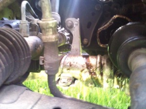

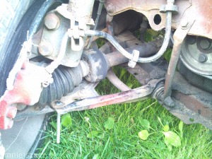

Nie wiem jak z punktami mocowania zawieszenia ale z tego co widze to nie ma wahacza, poprostu ta ostatnia czesc ktora znajduje sie przy kole wyrwalo(sorki za taki nie profesionalizm ale nie znam sie na tym) ale ta czesc mocowania wydaje mi sie nie zruszona ale pewny byc nie moge. Co do drazkow to kolo (prawe i lewe) reaguje na skrety kierownica, wspomaganie dziala.Dzisiaj nurkujac pod spod auta widac ze wyrwalo przeglub ze skrzyni biegow od tej strony gdzie bylo uderzenie i co za tym idzie olej wyciekl,biegi wchodza ale po puszczenie sprzegla wiadomo w tej sytuacji zero reakcji.Na co zwrocic uwage (mam na mysli te punkty mocowania zawieszenia) czy sa cale?? gdzie je znajde mniej wiecej??? Jak myslice auto wogole nadaje sie do naprawy ??? zeby jezdzilo chociaz podobnie jak przed stluczka??? Warto wogole zawracac sobie tym glowe ??? Bo z drugiej strony jakos nie chcem sie go pozbywac, a pozatym to juz chyba tylko zlomowanie zostaje ??? Watpie zeby ktos kupil je w tym stanie ??? a jak tak to moze za 3 stowki :) Predkosci podczas uderzenia nie byly duze z mojej strony to jakies 30 km/h a bus mysle ze okolo 30-40km/h gdyz to bylo na skrzyzowaniu.

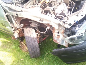

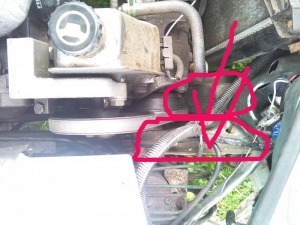

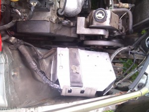

Dodałem następne zdjęcia przedstawiające szkodę. Zdjąłem błotnik i dzięki temu widać troszkę więcej.Fotki są oczywiście na początku postu. Więc wracając do rzeczy zrobiłem zdjęcia przy samym kole,mocowaniach zawieszenia(chyba? jeśli się mylę proszę o ripostę) oraz na wyrwanym przegubie ze skrzyni biegów. Może na tej podstawie jest ktoś w stanie powiedzieć trochę więcej o uszkodzeniach, naprawie, kosztach ? Na moje niefachowe oko sprawa nie wygląda aż tak tragicznie chyba? Co o tym sądzicie ? Pas przedni do wymiany? Jak wygląda sprawa z elementami na których jest kielich amortyzatora oraz progiem?Jakieś prostowanie?
I jeszcze takie pytanko czy skrzynia biegów jest uszkodzona? tzn nie będzie już nadawała się do użytkowania?

Aż tak tragicznie to nie wygląda. Z tego co widzę, to na pewno do wymiany jest amortyzator (krzywy przy zwrotnicy), błotnik, zderzak, lampa, opona, felga (trzeba sprawdzić), może drzwi i maska (w zależności ile blacharz będzie chciał za rzeźbę tego, może taniej będzie kupić używane "nowe" elementy".
Co do skrzyni biegów...może posypał się dyferencjał. W takim przypadku taniej będzie kupić "nową" używaną skrzynię. Ale jest szansa, że wystarczy włożyć półoś i będzie cacy. Dyferencjał kręci półosią, która ma lżej, a że ze strony uszkodzonej tej półosi nie ma, to może kręci tylko w skrzyni. Trzeba włożyć półoś i się przekonać.
Na Twoim miejscu autko bym naprawiał. Znaczna większość "bezwypadkowych" sprowadzanych aut jest mniej więcej w takim stanie.

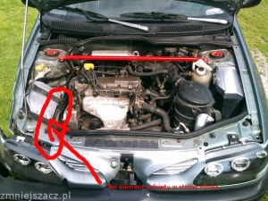

Właśnie również jestem za naprawą. Jak myślicie zamknę się w kwocie odszkodowania? Dodam iż elementy blacharskie (drzwi,maska,błotnik) mam wstępnie zaklepane u znajomego "złomiarza" w tym kolorze lakieru. A co drodzy forumowicze z tą częścią na której jest kielich? Ten element od strony zderzaka pojazdu jest troszkę wgnieciony do środka auta(tzn."zbliżył się do silnika) Wydaje mi się że poduszka silnika jest walnięta gdyż tak jakby silnik trochę "opadł" od strony uderzonej, a może jakieś inne sugestie?

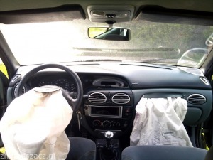

Jak zdecyduje się na naprawę auta to w miejsce poduszek powietrznych wstawię tzw. "atrapy". Nie będzie problemu przy przeglądzie z ich powodu?
Zaczynasz kombinować kolego, a to nie ładnie. :)

Co do naprawy, na podstawie zdjęć trudno powiedzieć co tak naprawdę jest uszkodzone. Jeżeli ten element co go na zdjęciu zaznaczyłeś, jest bardzo wygięty to może nie być możliwości jego wyprostowania. To trzeba po prostu zobaczyć, żeby ocenić. Jeżeli jest tak jak przypuszczam, to trzeba w to miejsce wspawać nowy (używany), a to już poważna sprawa, bo żeby to zrobić z auta trzeba trochę gratów wyciągnąć.
Wydaje mi się że nie jest z nim aż tak źle.Jutro zrobię zdjęcie dokładne jak to wygląda i mam nadzieję że wyrazisz swoją opinię na ten temat:)
