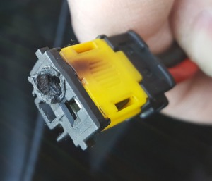

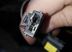

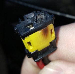

Witajcie! Mam problem z nawiewem. Objawy:
- dmuchawa nie działa na żadnym biegu
- przy przełączeniu z 0 na 1, słychać stuknięcie przekaźnika
- napięcie na wtyczce przed wentylatorem wynosi 1,35V, na każdym kolejnym biegu spada aż do ok 0,8V na 6.
- gdy biorę masę z karoserii, wentylator dostaje ok 14V i kręci się z pełną prędkością
Miałem ten sam objaw jakieś 3 tygodnie temu, podczas pierwszego większego mrozu. Wtedy problem ustąpił samoczynnie, gdy odpaliłem samochód po pracy. Wrócił niestety około tydzień temu i tym razem rozgościł się na dobre..
Dodam jedynie, że już dwa lata temu miałem problem z dmuchawą - czasami startowała a czasami nie, bez znaczenia na jakim biegu. Rok temu wymieniłem rezystor i problem zniknął.
Samochód to Renault Megane Scenic 1,6 8V K7M (benzyna) z 1998 roku.
EDYCJA:
Znalazłem winowajcę. Przewód masowy wypalił i stopił wtyczkę rezystora dmuchawy. Po przeczyszczeniu styku w rezystorze i dorobieniu nowego konektora dmuchawa działa już bez problemów :)
post-56621-0-76390600-1483430215_thumb.jpgpost-56621-0-04334500-1483430224_thumb.jpgpost-56621-0-91822400-1483430270_thumb.jpgpost-56621-0-68729100-1483430278_thumb.jpg
