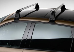

Witam , mam pytanie. Czy ktoś już montował do Sceniola III bagażnik dachowy. Chodzi mi konkretnie o mocowanie tych poprzecznych belek do których to następnie mocujemy np. uchwyt rowerowy lub box dachowy. Widziałem dzisiaj we Wrocławiu Grand Scenica z oryginalnymi belkami na dachu. Wyglądał fachowo. Chcę również kupić fabryczne dedykowane bo w sumie kosztują około 600 zł ale mam pewność , że są na wymiar itd. Mam jednak małe obawy. Byłem w sklepie z bagaznikami dachowymi i gosciu mi odradzał zakup ponieważ (jak twierdził) w Scenicu i Megane III belko opieraja się bezpośredni na dachu i są dodatkowo mocowane o spodu górnego słupka taką łapą. Gdy to skręcamy to ponoć belka wraz z górną łapą opierając się o dach wywiera nacisk i odkształca się blacha w tym miejscu. Proponował mi inny bagażnik z takim dodatkowym prętem usztywniającym pod tą główną belką poprzeczną. Ma on za zadanie niwelowanie sił, które powstają przy skręcaniu belek i łap do nadwozia.
Czy ktoś miał takie doświadczenia? Sądzę , że jak kupię oryginał z Renault to chyba nie będę miał zaraz wgniotów na dachu. To chyba raczej sprawdzone jakoś zostało?
Pytam , bo w lipcu nad morze jadę i chętnie swój nowy rowerek bym zabrał.
No i jeszcze zdjęcie tych oryginalnych załączam.
Osobiście zakładałem oryginalne belki do Scenica III 3 lata temu w ASO. Mocowanie jest takie, jak Ci powiedział sprzedawca, belki opierają się na dachu, a po otwarciu drzwi, w górnej krawędzi są otwory technologiczne do prawidłowego zamocowania bagażnika. Nie wiem jak jest z zaginaniem dachu - ja to robiłem powoli, podłożyłem gumy, które były w zestawie, przykręcałem trochę lewą, trochę prawą stronę (na przemian kilka razy) i wszystko się ułożyło elegancko.

No i po problemie! Zdecydowałem się na oryginalny produkt Renault. Owszem sporo się nalatałem po sklepach najpierw ale warto było. Sprawdzałem THULE , MONT BLANK i jakiś Auto Maxi no i doszedłem do wniosku , że jednak Renault ma najlepiej dopasowany i zarazem przemyślany sposób montażu. To są po prostu mocowania i cały produkt po konkretny model. Stopy są odpowiednio wyprofilowane (zapierają się o rant na dachu oraz bolec wchodzi w otwór technologiczny. Sam montaż jest banalnie prosty. Warto wcześniej jednak przeglądnąć instrukcję. Są tam cenne wskazówki. I co ważne: przy dociąganiu śrób dokręcamy je do momentu aż specjalne strzałki zrównają się z punktami na mocowaniu. Chodzi o to ,że przestrzegając kolejności dokręcania elementów oraz pilnując owych wskaźników nie przesadzimy z dokręcaniem. Wszystko jest naprawdę przemyslane i dopracowane. Sam produkt jest naprawdę wysokiej jakości ( co nie pokrywa się z opinią athlon64x4). Wszystkie inne produkty owszem były również wysokiej klasy ( szczególnie Mont Blank) jednak ich podstawy , mocowania to już tylko uniwersalne elementy dopasowane do kilku modeli + możliwość wybrania długości belek w zależności od modelu auta). W żadnym z tych produktów nie było natomiast wyprofilowania odpowiedniego do rantu na dachu) Mogło by to utrudnić ewentualny montaż.
Reasumując , polecam wszystkim produkt Renault. Naprawdę po zamontowaniu go będziecie mieli to fajne uczucie , że to był właściwy i trafiony wybór! No i na koniec cena: po rabacie 10 % który posiadam w Nawrocie cena brutto owego bagażnika wyniosła 577 zł! Mont Blank 720 , Thule też jakieś 700 PlN.

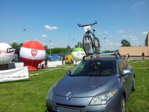

Ja używam oryginalnych belek Renault do Megane III, już kilkukrotnie je montowałem/ demontowałem i żadnych wgnieceń czy odparzeń nie mam. Wszystkie podkładki i gumy zakładam oraz stosuje się do instrukcji przykręcani uchwytów naprzemian.
