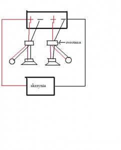

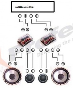

jeżeli chodzi o twój rysunek to odpowiedź jest TAK tylko warunek, że wzmacniacz musi działać w trybie tri-mode i tam ci brakuje zwrotek + filtrów HPF I LPF
Dzięki panowie za wszystkie porady Zdecydowałem się jednak na wzmacniacz 4 kanałowy MAC AUDIO MPX 4500 4x120W RMS. Narazie podłącze do niego te Helixy, a w przyszłości będzie jeszcze skrzynia.Czy ten zestaw ma być podłączony tak jan na rysunku czy midbasy bezpośrednio pod wzmacniacz bez zwrotnicy a tylko tweetery pod zwrotnicą?

Filtr powinien być na wysokich bo średnie i niskie mogą zniszczyć łatwo cewki.
