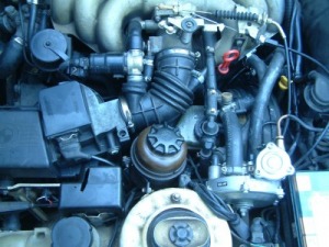

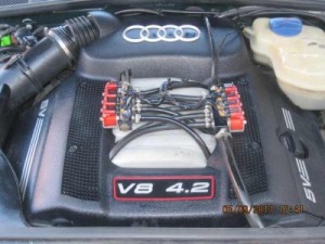

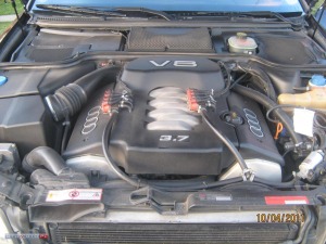

Galerie... no tutaj jest fajnie, bo co one właściwie pokazują ?
Pokazują jak do silnika V6 170KM montowana jest alaska i valteki , zbiornik do jazdy tyłem, czy makarony kilometrowej długości i wtedy taki warsztat zalecam omijać z daleka.

Mają pokazać historię, czym się gościu sugerował montując alaskę i valteka do 3,7 litrowego auta?
Z galerii na wstępie można wykluczyć firmę "drut", niż na daremnie dymać i gościowi patrzeć na witki, bo nie wszędzie wg. przepisów można przebywać na hali montażowej.
Czy po zdjęciach z galerii firmy z pierwszego postu, miałbyś ochotę ich jeszcze odwiedzić gdyby byli blisko? Bo ja nie...
