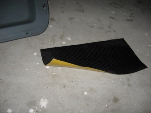

Jeśli chodzi o materiał którym wyciszałem autko to szczerze mogę powiedzieć że wszystkim co miałem pod ręka czyli: 9 mat bitumicznych,1puszka pasty wygłuszającej,piankę polietylenową,filc,folia i aby to wszystko się trzymało to klej i taśma przy okazji wymieniłem tylny tłumik i zakonserwowałem całe podwozie łącznie z nadkolami.
To wszystko zajęło mi 4 dni (pełne dni)

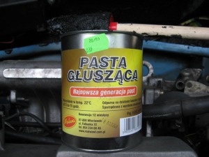

Oto materiał brakuje tylko silikonu,kleju do pianki,taśmy

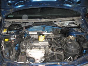

Na scianie grodziowej od góry widać już nałożoną pastę za pomocą pędzla

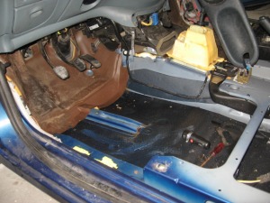

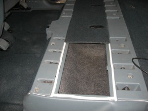

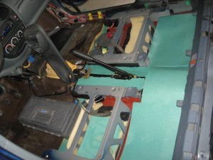

Na podłodze uzupełniałem "dokładałem" maty + kładłem piankę (taką jak pod panele)

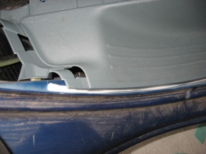

Tam gdzie łączyły się plastiki dawałem uszczelkę do okien aby zminimalizować drgania

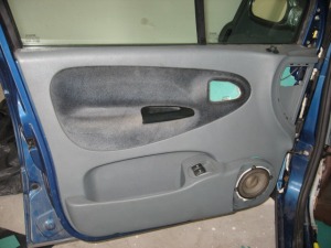

Drzwi nie mam pokazanych ale od środka uzupełniałem matami z zewnątrz na otwory dawałem folię przymocowaną za pomocą taśmy szarej (mocnej) i między tym a tapicerką drzwi dałem jeszcze piankę

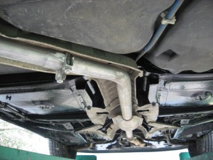

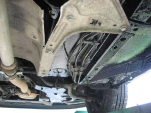

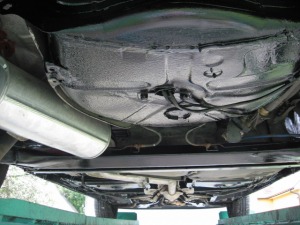

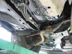

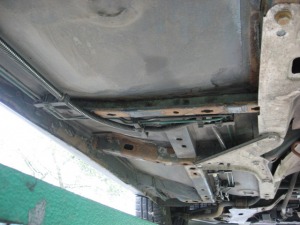

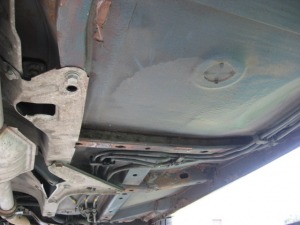

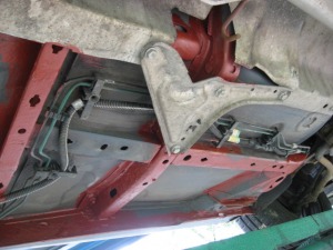

A od spodu wymieniłem tłumik i zakonserwowałem wszystko co było można

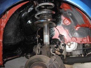

Jeszcze jedno oprócz dodania mat wygłuszeniowych na tylne nadkola jeszcze wcisnąłem gąbkę miedzy nadkole a plastikową obudowę tegoż nadkola
Gąbka trzyma wodę, więc nie wiem czy to dobry pomysł.
Tak wiem że gąbka trzyma wodę i dla tego dodałem ją tylko przy tylnych nadkolach tam gdzie są boczki z plastiku tam wody nie ma chyba że nadkole jest dziurawe.

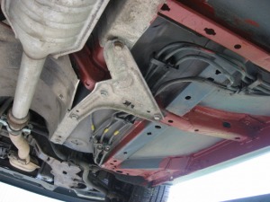

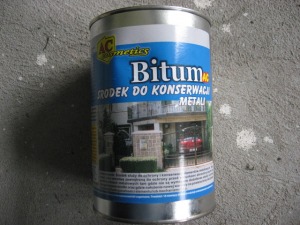

Jeśli chodzi o nadkola to najpierw umyłem wodą z domowego węża i aby było dokładniej pomogłem sobie szczotką. Następny etap to szczotka druciana i do dzieła (wtedy widziałem co mam :applause: ) po usunięciu rdzy przy pomocy pędzla i benzyny ekstrakcyjnej zmyłem pozostałości po szczotce i zamalowałem minią na rdzę. I oczekiwany koniec za pomocą Bitum do konserwacji blach zakonserwowałem nadkola. Plusem tej konserwacji jest to ze po zastosowaniu na niezbyt doczyszczone powierzchnie (resztki brudu) trzyma się jak wściekłe:)
