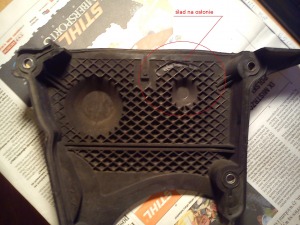

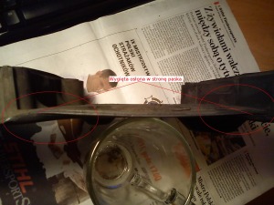

Pokrzywiło zawory, pasek lekko postrzępiony od strony osłony, osłona wygięta i w miejscu wygięcia ślad po ocierającym pasku. Czy ktoś może wytłumaczyć jak do tego doszło. Moim zdaniem coś wygięło osłonę (ale co) i pasek ocierając postrzępił się (gdyby pasek postrzępił się najpierw to ślad byłby na całej osłonie, a nie tylko w miejscu wygięcia).

To że obcierał w miejscu wygięcia osłony to normalne, tam była, za mała odległość. Jakby obcierał na całej osłonie świadczyłoby o tym, że pasek przesunął się na rolkach.

Daj jakieś fotki.
Czyli dolna aluminiowa osłona została źle zamontowana i wygięła plastikową osłąnę?
