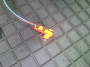

Oto co dzisiaj zastalem przy ogledzinach pod siedzeniami
Pod każdym siedzeniem są dwie takie wtyczki pomarańczowe z napinaczy w kazdym jest opornik.

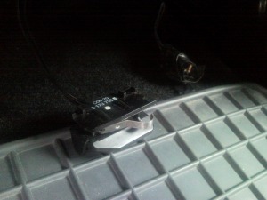

Co to jest ta czarna wtyczka pod siedzeniem kierowcy z takim stycznikiem? Podejrzewam ze to jakis czujnik zapiecia pasów bo też go nie mam a był wcześniej i sygnalizował mi przy ruszaniu że mam niezapięte pasy! Gdzie to sie mocuje i wtyka?

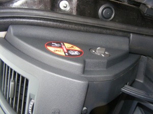

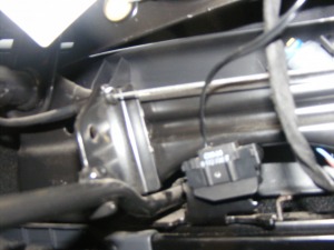

Jak się dobrać do kostki z poduchy pasażera? Trzeba schowek ściągać?
Do tego nie działa mi czujnik zapięcia pasa kierowcy (lampka na zegarze wogole nie świeci zarówno jak pas jest odpięty i zapięty) - gdzie szukać w celu naprawy?
