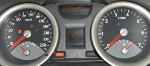

Megane II 1.5 dci 60kW 2004. Tak jak w temacie po naciśnięciu przycisku start rozrusznik nie startuje. Wkładam kartę, wciskam sprzęgło, naciskam start, pojawia się odgłos odblokowania kierownicy, zaświecają się kontrolki, wskaźnik paliwa wędruje tak daleko na ile jest paliwa a rozrusznik nic. Kontroli gasną, ale nie wszystkie. Świeci się serwis i kontrolka airbag. Na wyświetlaczu pojawia się najpierw komunikat o poziomie oleju, później o automatycznych światłach a na koniec gwóźdź programu DEFAILLANCE ELECTRONIQUE czyli usterka elektroniczna.
Sprawdzałem rozrusznik na krótko – kręci. Auto użytkuje od nowości, ma 101.000 km nie zaliczyłem żadnego dzwona, tak więc tym bardziej dziwi mnie fakt że świeci się poduszka. Z wykazu jaki znalazłem na forum wynika, że wraz z tym napisem powinna się świecić kontrolka stop a świeci się service. No i śmigam teraz autkiem żonki. Jakieś rady? Na kompa jestem już umówiony.
wygląda to tak jak zablokowany komputer po dzwonie... jedz na kompa i mam nadzieje ze skasują błąd... może się poprawi... tylko nie ASO bo to co dzisiaj tam przeżyłem przeszło moje wszelkie oczekiwania.... mają szczęście ze się umówiłem na 7.00 i byłem tak zaspany ze nie miałem siły się odzywać........
U mnie sie masa od wtryskow odpiela i tez sie taki blad pokazywal... Musisz jechac na kompa - nie ma innej opcji. Tylko nie wiem, czy koniecznie w ASO?
A bezpieczniki mozesz sprawdzic swoja droga...
Jest diagnoza. Padł moduł UHC. Może uda go się naprawić, ale pewności nie mam. Problem polega na tym, że UHC padło bo dostała się do niego woda. Tylko skąd tam wzięła się woda? Auto bezwypadkowe, użytkowane od nowości. Bo nawet jak uda się naprawić, lub gdy wymienię na nowy ( a to droga impreza ) to za chwilę może go znów zalać. I znów laweta?

Zapomniałem napisać. Ostatecznie okazało się, że padł moduł UPS. Puszka w której się znajduje rozszczelniła się i dostała się do niego wilgoć.
