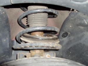

dziś rano przywitał mnie niemiły trzask przy parkowaniu. Po sprawdzeniu okazało się, że część sprężyny z prawego przedniego koła leży obok. W związku z tym mam pytanie - co należy wymienić? Wystarczy tylko sprężynę (oczywiście na 2 kołach) czy do tego również amortyzator ew. jakies elementy mocujące?

To zależy, jeśli wszystko będzie ok, to tylko sprężyny. U mnie w Mondeo jak pękła sprężyna, to trzeba bylo jeszcze łożyska kolumny wymienić. Jak już będziesz wymieniał sprężyny, to warto sprawdzić czy nie trzeba czegoś jeszcze wymienić.
Wymontowałem dziś koło, wrzuciłem auto na lewarek i wygląda na uszkodzone łożysko amortyzatora - tzn. łożysko znajdowało się na dole i widać było kuleczki :/ Pozostaje chyba wymiana pęknietej sprężyny + poduszki + łożyska - a jak myślicie, co z amorkami? Ostanio na przeglądzie nie było problemów i tak się zastanawiam, czy warto.

W mojej Megane sprężyna pękła wczoraj (w piątek), wyjeżdżając z podwórka sprężyna pękła na krawężniku.
Na początku nie wiedziałem że to sprężyna, ponieważ usłyszałem tylko głośny stukot. Ale w trakcie jazdy było słychać jak w prawym przednim kole coś się dzieje... dojeżdżając do pracy ( 6km ) usłyszałem jak coś z prawego koła wyleciało, na poboczu leżał kawałek pękniętej sprężyny.
Co prawda nawet po tym jak kawałek sprężyny ułamało się auto nadal stało równo.
Dziś auto odstawiłem do swojego mechanika o godzinie 8:00.... a odebrałem już o godzinie 12:00.
W Megi zostały wymienione dwie przednie sprężyny na nowe firmy "KYM" oraz dwa łożyska firmy "SKF"
Portfel kilka stów szczuplejszy ale cóż...
Auto po wymianie sprężyn i łożysk, po pierwsze o wiele jest wyższy co jest bardzo na plus, na starych sprężynach w małej koleinie szorowałem osłoną od silnika, po drugie nie nurkuje w trakcie hamowania, a po trzecie nie piszczy przy skręcaniu przy małej prędkości np. na parkingu.
