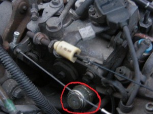

Podjechałem do mechanika i stwierdził,że można zaślepić EGRa ale są jego dwa rodzaje i może się nie dać.Uszkodzony może być też układ podłączony do EGRa.Więc aby się ewentualnie upewnić co do usterki podjechałem do innego mechanika.Inna diagnoza-uszkodzony zawór w pompie odpowiedzialny za sterowaniem fazami wtrysku.Rozkładam ręce.

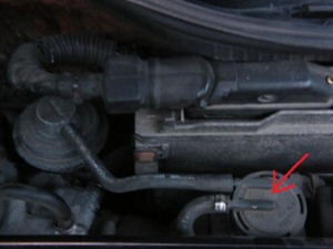

Witam,
no to jestem kolejny w tym temacie. Starsza Megane I 1,9 dTi 2003 r. dziś odmówieła współpracy. Identyczne objawy: brak mocy i czarny kopeć z rury wydechowej. Wczoraj wymieniałem olej i filtr i przy okazji zauważyłem odpiętą wtyczkę od jakiegoś interesu w okolicach sprężarki. Coś mnie podkusiło i zapiąłem ją. Dziś rano pojechałem w trasę i po przejechaniu ok 50km nie było mowy o dalszej jeździe. Wszystko zgadza się co do joty z wcześniejszymi opisami Kolegów.
Zanim znajomy mechanik weźmie się do roboty bardzo proszę o sugestie. Od ostatnich wpisów minęło już trochę czasu. Czy udało się usunąć usterkę ?
Proszę o pomoc i pozdrawiam,
Jacek Zieliński
Już wiem co to za interes, od którego była odpięta wtyczka:
http://megane.com.pl/topic/34517-19-dti-98-km-problem-egr/
sławny zawór recyrkulacji spalin i to taka wersja, jak w poście powyżej. Napiszcie proszę, czy możliwe, że po nieświadomym podłaczeniu go spowodowałem cały ten galimatias ???
Przedewszystkim wykręcić EGR,przeczyścić i zobaczyć czy tależyk nie odpadł od zaworu.
U mnie tak było to go zamontowałem ponownie,zaklepałem i poprawiłem migomatem .
Po tej operacji mam spoko od 4 lat .
