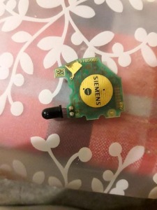

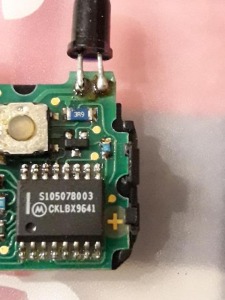

Witam,
Kolega ma problem w Scenicu , kluczyk z diodą ----> próbuje mu pomóc.
Program ściągnąłem ----> wszedłem hasłem TRANTIR ---> wpisałem z VINu i tabliczki kod : JAOL , następnie 2 linijkę z kluczyka 9641  ale kod za cholerę nie chce się wygenerować , jaka może być przyczyna ?
2 godziny temu, Saniure napisał:
Witam,
kod kluczyka jest piecioznakowy i zaczyna sie na litere S
Na tej płytce nie widać numerów które są potrzebne do wygenerowania kodu ;/ jest potrzebne np. coś takiego SE486 i 96043 Daj jeszcze zdjęcie obudowy od środka (obie połówki)
Gdzie  je znaleźć?
Na górnym zjęciu są czytelne
Na dolnej jest S105065
Nie wiem gdzie mogę jeszcze jakieś wyszukać ?!
