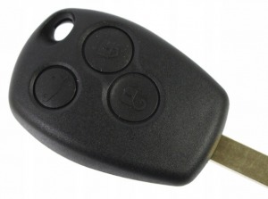

Witam i mnie dopadł problem z kluczykiem. Niestety problem jest bardziej złożony ponieważ nie działa dioda IR. Sama dioda została wylutowana i jest sprawna więc będzie uwalona elektronika baterie również sprawdzone i teraz moje pytanie czy ktoś zna kogoś kto naprawia takie kluczyki lub czy jest możliwe zaprogramowane używanego kluczyka z innego samochodu?

Witam. Mam następujący problem, zgasła mi kontrolka na desce rozdzielczej i nie mogę odpalić silnika. Z kluczyka raz otworzę raz nie drzwi do reni. Posiadam renię megane 1 1.6 16v 2000r. nr. vin. VF1BA040522140719 na kluczyku nie mam karteczki ala są numery PA66-GF30 jedna strona CR 1620 druga strona. Proszę o pomoc bo nie mam bladego pojęcia co się dzieje. Do tej pory nie było problemu. Z góry dziękuję za jaką kolwiek pomoc.

Witam. Ponownie proszę o pomoc. Dziś był elektryk samochodowy, sprawdzał chyba wszystkie możliwe myki żeby uruchomić renię. I nic, dioda dalej nie świeci się, silnik nie odpala. Jest proźba do Pana zawisza1980, podaję numery z kluczyka PA66-GF30, druga strona CR 1620, a dodatkowo rozkręciłem kluczyk i na płytce znalazłem jeszcze to S108627BNO, 00030 proszę o wygenerowanie kodu. Z góry dzięki.
