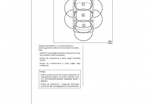

Ale panowie przy HF mamy dwa rodzaje anten zewnętrzne (w klamkach zewnętrznych) służące do rozpoznawania karty na potrzeby ,zamykania i otwierania samochodu 5szt w wersji pięciodrzwiowej,oraz wewnętrzne do rozpoznawania karty w celu uruchomienia silnika 3szt.Chcąc sprawdzić HF pod względem działania zamków robimy to mając kartę na zewnątrz.Sprawdzanie anten wewnętrznych (karty) należy wykonać z kartą umieszczoną w pojeździe.Jeżeli zostawisz kartę w pojeździe i naciśniesz na przycisk w klapie zamki nie powinny zadziałać (aby nie zamknąć sobie karty w pojeździe).

W uwadze z serwisówki jest podane że ZEWNĘTRZNE nie maja wpływu na rozruch. WEWNĘTRZNE jednak maja znaczenie w czasie zamykania pojazdu (czego już tam nie napisano) i nie pozwalają go zamknąć jak karta jest w środku.
Dlatego dwuklik zamkami, pierwszy jest wymuszony przyciskiem, a drugi automatycznym odryglowaniem zamków, bo karta została wykryta w środku pojazdu przez anteny wewnętrzne.
