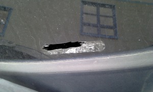

Witam, od kilku dni zauważyłem że mam skroploną wodę od środka nad numerem VIN na przedniej szybie, używam klimatronika na auto, filt kabinowy wymieniony, kanały od odprowadzania wody z podszybia czyste, woda z parownika leci pod autem więc zakładam że ok, wycieraczki na nogach suche. Czy ktoś wie co to może być?
Skroplona para z szyby przedniej. Nie ma to związku z odpływami na podszybiu, bo one odprowadzają wodę, która ścieka do komory silnika z zewnątrz. To zaś co widzisz jest nad klejeniem szyby z karoserią i to po jej wewnętrznej stronie. Prawdopodobnie jest tak na całej szerokości szyby, a jedynie w tym miejscu to widzisz, przez okienko na VIN. Powodem jest wilgoć w kabinie, choć nieodczuwalna i niska temperatura zewnętrzna, a że miejsce to jest poniżej nawiewu i dodatkowo osłonięte parapetem podszybia, to trudniej się osusza.
Problem zniknie jak zaczniesz wnętrze ogrzewać, ustawiając wyższą temperaturę na automacie klimy.
