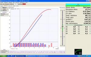

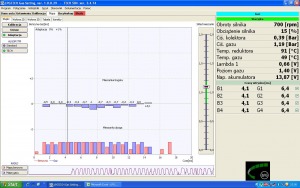

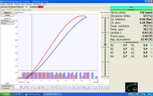

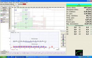

Chodzi mi o to że tak napisałeś wcześniej jakbym miał auto bardzo "skręcone" na gazie. Obecnie wgrana nowsza wersja programu jest do sterownika i włączona adaptacja[/b. Może mi ktoś tak po ludzku wyjaśnić temat adaptacji, po co to czemu co daje co ma na celu?? :] Po włączeniu adaptacji wgraniu softu suwak od mieszanki skoczył delikatnie w górę (25_11_2d oraz 26_mapa_wyk2d)ale to chyba raczej nie możliwe :] Poniżej wrzuciłem jak się ustawia po oprogramowania. A czy wyskakuje Ci błąd "obroty zanikły przy włączonej stacyjce"??
