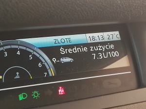

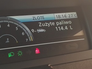

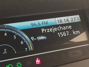

uuuu a ja Ci powiem, że 2.0 też jest mało optymistyczne, 3.0L biturbo 400 koni dopiero czujesz że jedziesz a po czipie masz spokojnie 480 koni -_-'''. Dla jednych 1.4 wystarczy bo nie ścigają się po mieście a i do wyprzedzania w zupełności wystarczy (w budzie meganki i tak pewnie lepiej to jeździ niż w sceniku). Masz kilka zdjęć z wypadu nad morze z odwiedzinami w Warszawie. Klima 90% trasy a po autostradzie i ekspresówkach przejechałem łącznie z 1000 km reszta to miasto/poza miastem. Autostrada 120 na tempomacie (w sumie nie wiem po co ci to wrzucam, ale masz spalanie pokazane na trasie).
