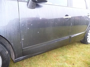

Opłaty wynoszą około 2000,00zł sprzedawca wspomniał mi o tym a także o zarysowaniach na drzwiach.Rzeczywiście brakuje osłony silnika oraz drugiej karty.

Brak drugiej karty w tak młodym aucie? Trochę zalatuje to z boku... Jakiś przekręt? Jeśli brakuje jeszcze kompletu dokumentów to jak dla mnie to auto odpada. Poza tym sprawdziłbym drzwi kierowcy pod kątem malowania oraz czy są kurtyny.

Co do tych zarysowań to wielu handlarzy przy remoncie wraków celowo pomija je (i nie maluje), aby kupujący skupił się właśnie na nich. Handlarz zbija z ceny z wielkim bólem, a okazuje się, że auto było np z drugiej strony całe przemalowane lub jeszcze gorzej.

Wygląda mi to na sprzedaż samochodów poleasingowych i z windykacji czy czegoś w tym stylu. Brak drugiej karty może oznaczać że samochód jak był odbierany przed upływem umowy leasingu bez specjalnego entuzjamu użytkownika to w ramach złośliwości mógł nie oddać karty, instrukcji itp. Inna rzecz że rysy na drzwiach kierowcy mogą sugerować ich obtarcie o błotnik uszkodzony-przesunięty w wyniku kolizji. Byłbym ostrożny jeżeli jest tak duża rozpiętość ceny patrząc na inne samochody będące w ofercie.
