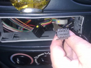

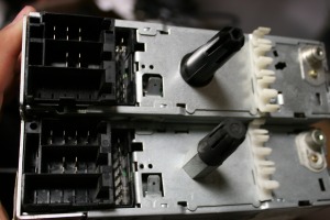

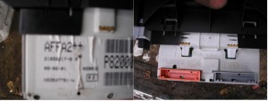

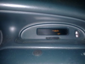

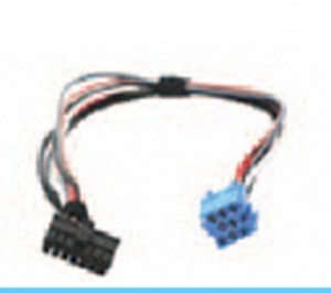

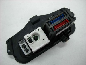

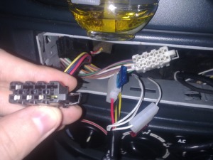

Witajcie. Na początku zaznaczam, że jestem nowym użytkownikiem Renówki i nawet nie wiem czy moja wersja to phI czy phII. Pisze do was z taką sprawą: otóż niedawno postanowiłem kupić oryginalne radio od mojego Scenica i okazało się to moim przekleństwem :-) Mam nadzieję, że tutejsi specjaliści będą w stanie mi doradzić. Kupiłem na allegro radio, które wg nr seryjnego pasuje do modeli z rocznika 99 - 2002. Okazało się jednak, że mimo iż moje auto jest z końcówki roku 99 radio do niego nie pasuje ze względu na inną kostkę (zdj.3) od wyświetlacza. Jednak kiedy chciałem zamienić radio (zdj.1) na starsze okazało się, że kostka ta nie pasuje również do starszego radyjka (zdj.2-podłużny wtyk). Sprzedawca zasugerował, że nie jest to kostka od wyświetlacza, jednak jest to jedyna kostka poza iso jaka tam jest. Zacząłem więc szukać po allegro wyświetlacza, gdyż mój jest w stanie takim jak na zdjęciu i całkiem możliwe, że ktoś tam (zanim kupiłem auto) włożył jakieś badziewie, żeby tylko było (wyświetla się temperatura, godzina i widoczne na zdjęciu pomarańczowe ,,coś" - zdj.4). Okazało się, że taki sam wyświetlacz jak mój (na allegro) posiada wyjście (zdj.5) na kostkę pasującą do starszego radia jakie mi zaproponowano. Wiem też, że nie ma mowy o znalezieniu przelotki, skąd więc taka dziwna końcówka? Czy może jest jeszcze inny rodzaj radia pasujący pod taką kostkę? Czy gdybym się zdecydował kupić ten wyświetlacz z allegro jest jakaś strona, na której moge kupić kabel do podłaczenia (jest sprzedawany bez niczego)? A może po prostu do mojego modelu nie pasują radia na CD i jestem skazany na kasetowca? Proszę o radę :) Dodam, że liczniki mam ,,te nowsze" z prędkościomierzem po lewo, obrotomierzem po prawo i całą resztą (paliwo, woda a niżej prostokąt z większością kontrolek)po środku, a znalazłem na allegro wyświetlacz z wejściem na kostkę, która na moje oko pasuje do tej końcówki (zdj.6), jednak jest to wyświetlacz ze Sceników, które mają prędkościomierz po środku, paliwo i wodę po lewo itd i już całkiem zwariowałem. Jeśli to ma jakiekolwiek znaczenie autko to jednostka 1,9 dci z końca maja 99 roku. Czy wg Was lepiej kupić wyświetlacz taki jak mam teraz czy ten starszy zakładając, że zamienię radio na to starsze? Na starszym wyświetlaczu są numery 7700413529 22SY664/62 (na nowszym widać zdjęcie), być może to wskazówka jakie radia do niego pasują i czy nadaje się do mojego auta?

Musisz kupić wiązkę między radiem i wyświetlaczem, z tego co pamiętam kostka z jednej strony jest szeroka i szara, a z drugiej mini iso.

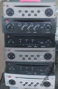

Wielkie dzięki za zainteresowanie. Nie jest tak łatwo znaleźć temat adekwatny do problemu, który starym wyjadaczom może wydawac sie banalny :-) Czyli rozumiem, że załączony wyświetlacz (ten nowszy) będzie odpowiedni do mojego modelu? Przód radia wygląda tak jak na zdjęciu, zapytałem sprzedawcę czy któryś kolor czarny będzie pasował, odpowiedział twierdząco, więc to będzie któryś z tych modeli (więcej zdjęć dośle za jakiś czas ale może to wystarczy), wrzuciłem też zdjęcie obu kostek, które są poza tą od wyświetlacza. Poza nimi jest jeszcze tylko antenowa. Czy masz może namiar na sklep lub komis, w którym moge kupić wspomnianą wiązkę między radiem i wyświetlaczem?
to sa radia najprawdopodobniej od meganek II, powinieneś kupić takie radio:
wtedy nie bedziesz też miał problemu z dziurą w desce rozdzielczej.

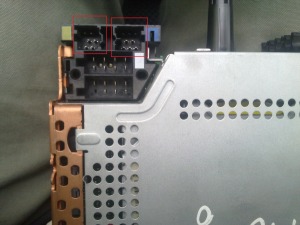

Hmm, identycznie właśnie wygląda to radio które kupiłem, na 1 zdjęciu są jego wejścia (któreś z zaznaczonych na czerwono to wejście na wyświetlacz). To może łatwiej by mi było jednak dobrać sam wyświetlacz? Mam plastikową ramkę (jest w niej zamontowana kieszeń na stare zwykłe radio), ale ,,na oko" to radio zmieściłoby się tylko pod warunkiem wyjęcia tej ramki..

Wprowadziłes mnie w błąd pokazując inne radia, one by najprawdopodobniej nie działały.
Do radia fabrycznego, którego zdjęcie wkleiłem wyżej pasuje wyświetlacz AFFa2++
http://megane.com.pl/index.php?app=core&module=attach&section=attach&attach_rel_module=post&attach_id=8623
Do tego potrzebujesz oryginalnej wiązki radio-wyświetlacz. Do full kompletu potrzebujesz jeszcze pilota pod kierownicę, z czerwoną szeroką wtyczką.
Pilot pod kierownicą jest, co prawda nie zajrzałem czy wychodzi od niego kabel (mam nadzieję ze tak), czyli podsumowując: wychodzi na to że mogę zostawić obecne radio, dokupić wspomniany wyświetlacz affa2++ i sprzedać duszę diabłu za kabel taki jak na zdjęciu. Najgorsze, że znalazłem przypadkiem stronę z kostkami www.kawu.pl ale nie ma tam takiej jaka jest mi potrzebna, na allegro również są przejściówki z mini-iso na rca a z końcówką do wyświetlacza jakoś nigdzie nie ma, pewnie coś źle wpisuję... ewentualnie co powiecie na taki komplet Z AUKCJI ? Ten kabelek wydaje się być tym, czego potrzebuję, chociaż może to po prostu taka sama trefna kostka jak w moim obecnym wyświetlaczu... poprosiłem o dokładniejsze zdjęcie i zobaczymy.

Rozebrałem dzisiaj ze znajomym klapę, wyjąłem wyświetlacz i co nieco się wyjaśniło - na wyświetlaczu była naklejka z napisem AFFA 2+, znalazłem też upchane szerokie końcówki (jedna do radia i jedna zdaje się od sterownika przy kierownicy), czyli wszystko wskazuje na to, że moge zamieniać to moje radio na zaproponowane przez sprzedawcę na allegro (zdj.) :)
Jeżeli miałes radio niefabryczne to być może trzeba będzie coś przerobić przy wtyczkach. Znajdź rozpiskę iso dla renówki i posprawdzaj miernikiem co się uda, żeby czasem czegoś nie zjarać.
