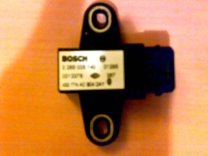

Vinci007 Opublikowano 13 Stycznia 2012 Udostępnij Opublikowano 13 Stycznia 2012 (edytowane) Spoko i tak bardzo CI dziekuje. Napisze jak kupie i wymienie sensor czu bedzie mozna bład wykasować. Dodano: 13 sty 2012 - 19:14 czy to jest ten czujnik o ktorym mowimy? bo w scenicu rx4 jest on miedzy lewakiem zmiany biegow a lewarkiem od hamulca recznego Edytowane 13 Stycznia 2012 przez Vinci007 Cytuj Odnośnik do komentarza Udostępnij na innych stronach Więcej opcji udostępniania...
meganecoupe02 Opublikowano 13 Stycznia 2012 Udostępnij Opublikowano 13 Stycznia 2012 to na zdjęciu to nie wiem co to za czujnik, może od esp jak masz w wyposażeniu. Sensor jest tak jak napisałem wyżej, przed lewarkiem zmiany biegów i wygląda tak: http://allegro.pl/sensor-poduszek-renault-scenic-megane-96r-03r-i1998843638.html Cytuj Odnośnik do komentarza Udostępnij na innych stronach Więcej opcji udostępniania...
