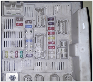

Mam problem z lewym przednim światłem mijania. Prawe jest, tylne są. Tak jak zwykle, przestało świecić (nie wiem jak u Was, u mnie żarówki H7 palą się dosyć często). Chciałem wymienić, ale wtyk był tak przygrzany,  że rozsypał się w rękach. Kupiłem, dolutowałem, niestety, nie świeci. Myślę - pewnie bezpiecznik, więc wyjmowanie aku, komputera itd. itp. Bezpiecznik 10A spalony. W dobrej wierze wymieniłem, złożyłem i... kicha. Nie dochodzi do wtyku zasilanie. Co może być jeszcze nie tak ? Dodam, że mam MII phII Grandtour. Moduł jest N2 USM C-PFT. Wygląda inaczej niż ten powyżej. Czytałem gdzieś, że mógł się jeszcze przypalić jakiś wtyk na module, ale nie wiem który. czeka mnie po raz kolejny rozbebeszanie tej skrzynki, a wiemy przecież, że to nie jest zbyt zdrowe, żeby kilka-kilkanaście razy go wyciągać, bo za chwilę zaczną się z elektryką dziać cuda. Prośba o rady. Może ktoś już coś takiego "przerabiał".
Mój moduł wygląda tak jak ten poniżej. Uszkodzony był bezpiecznik 10A, trzeci od góry z prawej strony. Gdzie znajduje się złącze, które powinienem przejrzeć ?
