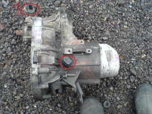

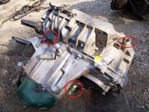

Chyba go już znalazłem, ale co ciekawe w niektórych skrzyniach te otwory na czujnik sa chyba zaślepione. Zaznaczyłem na zdjęciach 1. zdaje się, że to właśnie ten czujnik 2. chyba odpowietrznik? 3. Co prawda to laguna, ale co to moze być? Czy ktoś wie?
