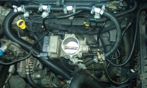

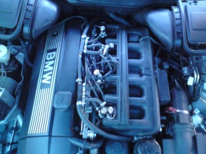

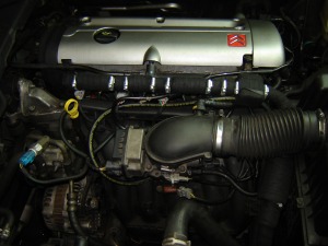

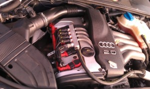

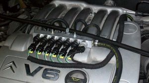

Przykłady estetyki listwy i pojedyńczych: (jedno zdjęcie chyba Twoje)
Niestety to 2 zdjęcie to nie moje dzieło, ale wrzucam przykład, właśnie przerobionego tego co wrzuciłeś wyżej. Cóż chyba mamy różne pojęcie estetyki. Ja mówię o listwie zbudowanej z takich trójników jak ja użyłem więc może uściślijmy, że rozdzielacz romano piękny nie jest, a Twoje montaże brc, które pokazałeś to przykład walnięcia listwy na środek i wrzucenia brc pod maskę, w audi dostęp do cewek jest wręcz cudowny. W citroenie obleśnie wystają wężyki, na dodatek przez środek silnika leci totalnie od pyty rura z gazem. W tym momencie zaprzeczyłeś sam sobie.
Ilością opasek można było by obdzielić niejeden sklep motoryzacyjny.
Zapodałeś to zdjęcie jako przykład montażu, na pojedynczych wtryskach:(post 13) http://megane.com.pl/topic/33875-instalacja-gazowa/
Też nie moje dzieło. Owszem wężyki nieco przydługie ale intencją tej foty był przykład zamontowania listwy gdzie pojedyńcze wtryski za chiny nie weszły by pod pokrywę. Za to Twój przykład:(post 13) http://megane.com.pl/topic/33875-instalacja-gazowa/ totalnie zaprzecza pojęciu estetyki (spaghetti i każda opaska w inną stronę).
To była robota kolegi, a opaski mają swój zamysł i układ, masz poprawioną nową fotkę z racji, że mi sië to nie podobało do końca. Tak u nas w Śląskim trzeba tuv. Nikt nie wymyslil tego ułożenia bez powodu, fizyki nie oszukasz. Ja wolę x cybantów niż 5km wężyków do kolektora bo o ile caly mój układ ze względu na budowę trójnika, ciężko rozszczelnić, tak przydługie węże wpływają na pracę auta. A co mi powiesz na temat pętlenia wtrysków benzyny. Radzi sobie z tym brc?
