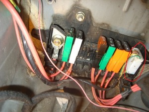

W obudowie skrzyni biegów nic nie ma jest miejsce na czujnik ale go tam nie ma. Sprawdziłem kostkę o której pisałem wcześniej przy akumulatorze jest post o tym na forum razem z fotkami, i faktycznie szary kabelek był mocno skorodowany tylko go ruszyłem to się oderwał. Zlutowałem go i śmiga elegancko :mrgreen: . Opcja szukaj pomaga. :mrgreen:
Dodano: 04 mar 2012 - 14:57
To jest ta kostka, ma może ktoś schemat lub wie za co odpowiadają pozostałe kable w tej kostce. Bardzo mi na tym zależy na forum nie znalazłem.
