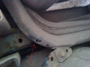

Otoz mam problem z montazem haka w moim scenicu 1.9 dt.
Mam problem z odkreceniem oczka do holowania.
Mam do was pytanie, poniewaz przeszkadza mi taka rura kotra tam przebiega, chcialbym ja odkrecic.
Niestety nie wiem od czego ona jest.
Czy macie moze jakis pomysl jak moge uporac sie z tym problemem?
Masz może fotkę bardziej poglądową gdzie widać więcej?? Niestety nie kojarzę takiej rury pod moim sceniolem tego samego rocznika i z takim samym silnikiem, a będzie w domu dopiero po 16, by pod niego pozaglądać i poszukać.

No dobra już wiem co to za rura. To wlew do baku i jego odpowietrzenie.
Odkręcać jej nie radzę, bo mogą bycć problemy z uszczelnieniem, a ponadto za kołem idzie pod klapkę wlewu, a tam dostęp jest nieciekawy.
Z tego co pamiętam jak hak mi montowano, to też nie była odkręcana, a tylko sam ten płaskownik był wkładany i montowany do wzmocnienia.
To samo z drugiej strony, najpierw płaskownik luzem, a potem dopiero do nich belka poprzeczna haka.

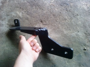

wchodze pod samochod spokojnie, i wlasnie ja ten lewy plaskownik mam inny niz w tej instrukcji. Moj plaskownik wyglada tak (zdjecie w zalaczniku) i jedyne rozwiazanie jakie widze to wlozyc go pod tlumnik.

Coś mi to samoróbą pachnie, szczególnie te spawy, jakby nowicjusz to spawał.
Tu faktycznie to wygląda jakby pod profilem miało być podwieszone, równolegle do niego i przez podłogę i profil wiercone do bagażnika. (te 2 dziury nad palcem)
Coś mi się wydaje, że to inny producent, inna jakość wykonania i dopasowania, inny pomysł montażu, i inna cena, a co za tym idzie, większe problemy z jego zawieszeniem, łącznie z wierceniem dziur na wylot z bagażnika.
Skoro tak to trudno, musisz postępować według opisu w instrukcji jaką otrzymałeś do kompletu z hakiem.

No to "jesteśmy w domu". Znalazłem szkic podobny do tego co posiadasz.
Faktycznie wiercenie wskazane, a by tego dokonać, to musisz to zrobić od dołu, najlepiej tłumik demontując by wiertarę zmieścić. Dodatkowo od strony bagażnika, rozwiercić w jednej blasze, (podłodze) na większą średnicę, by w profil od góry tulejkę wcisnąć.
