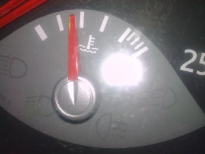

Witam was koło miesiąca temu zakupiłem meganke II 2005r 1,4L 98 Km . przebieg 98000km.
Wydaje mi się że silnik pali dużo, na trasie przy 110 ( 9 litrów).
Nieważne ile przejade, ostatnio 200 km i silnik i tak sie rozgrzewa maksymalnie do tego miejsca co na zdjeciu a czasami jeszcze troche mniej. Czy tak powino być ??.

Ad1) No cóż, to zależy. Powody mogą być dwa, uszkodzenie termostatu lub czujnika temperatury. W pierwszym wypadku trzeba wymienić termostat w drugim czujnik. Albo zostawić jeżeli w aucie jest ciepło, tzn było przy tych mrozach. No i włącza się wentylator temperatury w przypadku wzrostu temp. silnika.
