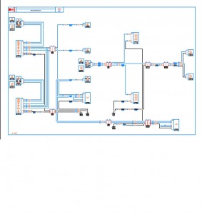

Czy ktoś z was orientuje się bądź posiada schemat lampy przed i po lifcie do megana II?
o co chodzi. zmieniam cały przód w moim cc stary xenon ma 9-cio pinową wtyczkę a nowy pięcio
potrzebny jest jakiś opis za co odpowiada poszczególny pin w starej lampie i za co w nowej
zakładam że różnica w ilości pinów bierze sie z tąd stąd iż w starej lampie poziomowanie reflektora jest w środku w nowej jest zewnetrzny silniczek
na logike by sie zgadzało teraz potrzebna konkretna rozpiska
pozdrawiam
Edytowane przez P_r_z_e_m_o
stara lampa
1-masa
2-mijania
3-kierunkowskaz
4-długie
5-pozycyjne
do xeonu masz schemat
oprócz tych ze starej dochodzi:
do gniazda diagnostycznego
do szybkości (ABS)
do czujników poziomowania
8-kierunkowskaz
