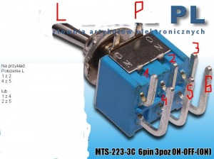

Jeśli siłownik będzie się otwierał i zamykał po podłączeniu stałego + na dany przewód to oznaczało by ze wystarczy mi tylko przełącznik 3-pinowy (np. taki jak na 1 stornie).
Natomiast jeśli nie będzie żadnej reakcji to oznaczałoby że musi być podłączony tak jak kolega gojgien podał na 1 stronie.

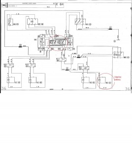

3) Pytałem o ilość przewodów, bo jeżeli są dwa to następuje zmian polaryzacji (przekaźniki w UHC) i siłownik albo się otwiera albo zamyka.
4) Jeżeli ze sterownika wychodzą 3 przewody to dwa skrajne są sterujące środkowy masowy tak przynajmniej odczytałem ze schematów.

Bardzo skomplikował prostą sprawę .Podłącz do siłownika plus i minus a następnie zamień przewody - silniczek będzie raz zamykał a następnie otwierał.Dołączam schemat.Gojgien dobrze narysował schemat -pytanie czy ty go dodrze zrealizowałeś?

W takim razie czy masz możliwość (miernik) sprawdzić na tym włączniku co kupiłeś który pin łączy się z którym przy skrajnych położeniach przełącznika? I opisanie tego a najlepiej zaznaczyć na zdjęciu tego włącznika którego dołączyłeś na 1 stronie.
Zrobiłem
Na dwa przełączniki ale działa
Jeden przełącznik (3 piny 3 pozycje) odpowiada za zmianę polaryzacji. Do niego mam podłączone przewody bezpośrednio od siłownika(zielony i biały)i jeden od otwierania z instalacji auta(biały).
Drugi przełącznik (6 piny 3 pozycje chwilowy) odpowiada za otwieranie i zamykanie klapki. Podłączony tak jak kolega gojgien opisał.
Może trochę to dziwnie wygląda bo mam dwa przełączniki do jednej rzeczy ale jak na razie nie mam innego pomysłu.
Może mi podpowiecie co podłączyć by samo zmieniało polaryzacje pod jeden przełącznik ?
