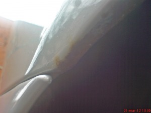

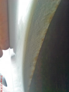

1. półtora roku temu po zakupie megi, udałem się do lakiernika, aby usuną ogniska rdzy z rantów na tylnich nadkolach, no i wszystko pięknie.
Teraz umyłem po zimie samochód, zaglądam w nadkola a tam znowu to samo i to jeszcze większe niż po zakupie :lol: moim zdaniem to jakaś fuszerka, aby po roku było znowu to samo, no cóż, więcej do owego lakiernika się nie udam (no chyba, że to norma?). Nie wiem czy jechać z nimi do innego lakiernika (tylko jak pojadę to jaką znowu będę mieć gwarancję?), czy może zjechać papierem ściernym rdze, kupić środek zabezpieczający (nie pamiętam nazwy) przed rdzą, lakier i samemu zamalować pędzelkiem? Jak uważacie?

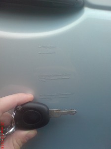

2. W listopadzie typek mnie zagadał, kiedy wyjeżdżałem z bramy, pech chciał, że nie zwracałem uwagi na jedną stronę i trach, zrobiłem kilka rys (zdjęcie 3), kupiłem lakier (nie dobierany komputerowo, tylko według numeru) z utwardzaczem itd. zamalowałem pędzelkiem na grubo i siedzi (rysy były do podkładu, nie było widać blachy, jednak podkład też trochę był zjechany), jednak jak na to patrze to mi się serce kraje :o Nie chce też dla takiej głupoty całych drzwi malować... Dlatego pytam o pomysł, aby zjechać nadmiar papierem wodnym, dobrać komputerowo kolor i samemu popsiukać lakierem? A jeśli to zły pomysł, to czy jest inne wyjście niż malować całe drzwi?

U mnie jeszcze OK ale wiadomo jak to jest. Trzeba obserwować. Uderzajace kamienie, woda, sól. To wszystko działa jak szczotka druciana.Najgorsze są właśnie brzegi blachy a nie prosta powierzchnia.Na brzegu potrafi być niedomalowane, cieńsze i bardzo łatwo dochodzi do zmian.
Nie wiem czy w megankach jest ocynk. W scenikach jest ale nawet przy ocynku potrafi coś wyskoczyć. Przy ocynku bywa tak, że się złuszczy farba na tych rantach. Widziałem u kolegi. Niby nic wielkiego ale jak już będzie zbyt dużo to lepiej zetrzeć papierem, dać podkład, farbę oryginał albo coś z puszki, plus....od środka takim środkiem gumowym(nie pamietam nazwy). Powinno załatwić sprawę.

Na rdzę na nakolach pokazanych na zdjęciach lakiernik nie jest lekarstwem. Lakier na obrzeżach nadal jest narażony erozję od materiału odrzucanego przez koła.
Ja te obrzeża co roku na zimę dobrze umyłem od zewnątrz (to co jest widoczne) i od wewnątrz. jak gdzieś był uszkodzony lakier, to usuwałem rdzę (jeżeli była) i traktowałem to kompleksorem, a ostatnio brunoxem. Całość pokrywałem bitexem, smargumem lub czymś podobnym co było pod ręką. Po 13 latach mam to w dobrym stanie. W zeszłym roku przy takiej operacji założyłem na tył nakola plastikowe, które chronią nie tylko wnęki nakoli, ale również te obrzeża.
Teraz to według mnie tylko dokładnie wyczyścić, zerwać pomarszczony lakier na obrzeżach (na zewnętrz i od wewnątrz), później papier ścierny lub odrdzewiacz. Na czystą blachę kompleksor (obecnie polrust), brunox lub jakiś dobry podkład (2-3 warstwy) i coś ala bitex. Przy okazji dobrze wymyć nakola, pooblądać i ewentualnie zabezpieczyć. Szczególnie zwrócić uwagę na to z wlewem paliwa, bo tam mogą być przyke niespodzianki (siedlisko potencjanych ognisk korozji). Propnuję również na zabezpieczone wnęki założyć nakola.

Tamten lakiernik dał właśnie też środek gumowy i jak widać nic z tego :o ogólnie b.ładnie zrobił, jeśli chodzi o wygląd, bo różnicy w ogóle nie widać, łądnie się odciął itd. ale ta rdza to eh...

Ale co z tymi rysami z 3 zdjęcia? Da rade coś samemu zrobić, aby różnicy nie było?

ja bym spróbował pastą tempo
Pasta tempo to nadaje się do usuwania brudu a nie rys.
Moim zdaniem te porysowane miejsca powinieneś zmatowić papierkiem a następnie psiknąć sprayem, polerka porządną pastą. W moim mieście jest kilka sklepów w których można dorobić spraya. Wygląda to tak że jedziesz swoim autem do takiego sklepu i zostawiasz np klapkę wlewu paliwa albo czekasz pół godz i koleś w sklepie dorabia farbę, wychodzi co chwila do auta i sprawdza próbkę z kolorem samochodu. Jak już farba na próbce jest idealnej barwy jak samochód wbija tą farbę do puszki i spray gotowy. Ja dorabiałem kilka dni temu bo po zimie wyszła korozja tu i ówdzie.
Co do nadkoli... Mam lepszą historię. W maju 2011 czyli nie cały rok temu miałem wstawiane reperaturki błotników a następnie malowane przez lakiernika. Po zimie wyglądają podobnie jak Twoje. I co.?? Wstawiany nowy element, pomalowany a korozja wyłazi... Dlatego mam taką zasadę. Chcesz mieć dobrze zrobione to ZRÓB TO SAM.!!
Wyczyść rdzę daj brunoxa albo Corizon a pomaluj sprayem. Zobacz też od środka ten rant i tam też wyczyść rdzę bo pewnie i tam jest...

Co do Tempo to moim zdaniem czasem pomaga, ale na mniejsze rysy, drobna rdza coś zaśniedziałego, naloty. Przetestowałem kiedyś. Daje radę na drobnych ale trzeba wycisnąć i od razu trzeć.
2 lata temu czyściłem pewne elementy metalowe i malowane(ale nie na aucie) czymś bardzo starym. Pasta z dawnych, domowych zbiorów. To była pasta. Wszelkie rysy, nawet grube znikały dosłownie po chwili a lakier jak nowy. Oczywiście pasta przeterminowana wiele lat. Porządny wyrób spółdzielni z okresu PRL.

Mam nadkola, ale nie wiem czy mówisz o czymś jeszcze, co zabezpiecza sam brzeg tylnego błotnika? To co Pieto1 pokazał na zdjęciach.
Najbardziej narażony na obicia jest właśnie ten rancik błotnika.

@fredi- to sklep ogólnie z lakierami i pokrewnymi :o ale także można kupić części jakieś do fiatów, daewoo :o co do moich rys to spray odpadał, bo najpierw trzeba je jakoś zapchać :o jak już mam je zapchane lakierem to mogę nadmiar zjechać właśnie papierem wodnym np 2000, wiadomo, że okolice rys się ciut zarysują, ale potem dobrać komputerowo lakier, w spreju i napsiukać co 3 minuty, ale bez przesady też, aby nie spływało i nie było zacieków :o to tyle z teorii, jak będzie w praktyce, to zobaczymy. Postaram się w piątek zakupić to co potrzebuje, skonsultuje się też z obsługą w tym sklepie (raz mi pomogli fajnie), może w weekend coś zdziałam, porobię zdjęcia i przekaże swoją wiedzę :o chyba, że w sklepie mi doradzą coś lepszego, ewentualnie zahaczę o lakiernika, który ma dobrą opinię u mnie w mieście.
Czyścimy rdzę do gołej blachy. Dajemy podkład reaktywny (np Corizon) albo neutralizator rdzy Brunox (zdania na temat skuteczności tego specyfiku są podzielone) a na to bazę czyli kolor a na to ewentualnie lakier bezbarwny albo coś w stylu bitexu jeśli to podwozie. Bitex itp specyfiki raczej na pędzel, raczej nie w sprayu.

pieto1 śmiało zmatuj te rysy a na to spray i polerka
