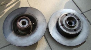

Szukam juz od jakiegos czasu i mam problem ze znalezieniem kompletu tarcz do tylu do megane 1.9dci z 2003 roku, hatchback.
jesli ktos moglby mi powiedziec czy to sa prawidlowe wymiary, bylbym wdzieczny:
WYMIARY
Średnica [mm]: 240
Grubość tarczy [mm]: 8,0
Typ tarczy: pełna
Ilość otworów: 4
Średnica otworu [mm]: 100
Wysokość [mm]: 80,6
Średnica otworu centrującego [mm]: 52,3
Średnica wewnętrzna [mm]: 55
TARCZE HAMULCOWE Z ŁOŻYSKAMI TYŁ
ponizej zdj.
