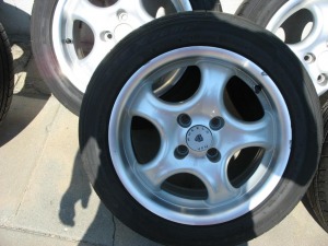

no właśnie felgi fajne z parapetem a nie chciał bym wtopić 700 żeby potem rozwiercać otwór centrujący .........szkoda kasy
a co powiecie na takie?
FELGI ALUMINIOWE 4X100 ETJ5 7,5X16H2 MADE IN GERMANY
wejdą ? czy będą haczyć?

Witam mam te same felgi 16" co na fotce i muszę kupić dwie gumy na przód, orginalnie mam 205/50 z Kumho (zresztą wszystkie takie mam), czy można założyć np.205/55 ? a z tyłu będą 205/50 te co mam. Nie bedzie dziwnie i źle jeździć ?
