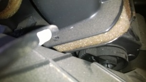

Aha gdzie jest filtr klimy - jesli chodziło o przeciwpyłkowy to wymieniłem?! I co ważne gdzie szukać parownika (czy i jak się go czyści?) jesli to nie jest to na foto..

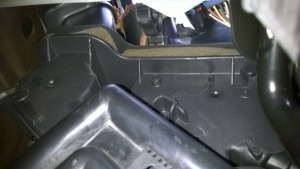

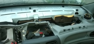

A mianowicie chodzi o to, że mam ciągle kłopot z rozszczelniającym się połączeniem między nagrzewnicą a rurkami, które później przechodzą przez ścianę grodziową. Wymienilem już nawet cały kpl, a problem i tak wrócił. Po rozebraniu znacznej części deski rozdzielczej okazało się (tak mi się przynajmniej wydaje), że obudowa nagrzewnicy "opadła". Widać to na zdjęciach - nie dolega do tego górnego elementu. Zdj....009-2 -> widok z góry od strony pasażera, Zdj....011-2-> widok z dołu od strony kierowcy. I tutaj pytanie: czy mając rozebrana deskę rozdzielczą (jak na foto) da się tą obudowę jakoś podnieść? Gdzie w ogóle ma ona punkty mocowania? Może po prostu śruby się poluzowały i wystarczy podokręcac, ale nie moge ich zlokalizować. Za pomoc serdeczne dzięki
